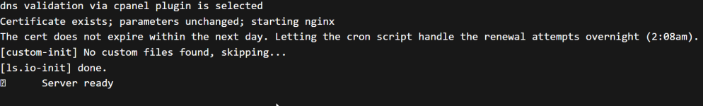

Après avoir tout suivi, je me retrouve avec un serveur qui tourne mais... invisible. Pas de message de bienvenue de SWAG sur Mondomaine.com. Je soupçonne les DNS du côté de l'hébergeur... Si c'est ça, doit-on "juste" mettre "mondomaine.com" en DNS 1 et 2 ? Merci

Non il faut renseigner des serveurs DNS, par exemple :
1.1.1.1 Cloudflair
8.8.8.8 Google
94.140.14.14 Adguard
Les serveurs DNS servent à identifier l'adresse ip derrière le nom de domaine, ce sont des annuaires tu renseignes ceux de ton choix
