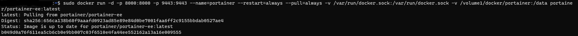

Voici la commande SSH que j'utilise pour installer portainer :

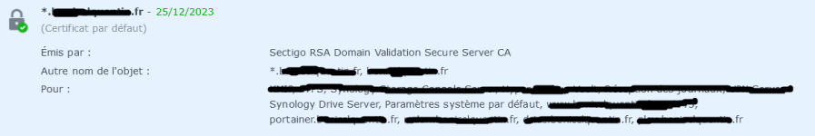

J'ai un certificat wildcard pour les sous-domaine, portainer.mondomaine.fr apparaît bien :

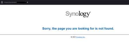

Par contre je ne parviens pas avec le sous-domaine : https://portainer.mondomaine.fr ; le certificat est bien valide.

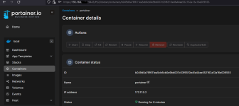

Je suppose que Portainer utilise la connexion bridge est non celle de mon host, le reverse proxy n'arrive pas à joindre Portainer qui à une adresse en 172.17.0.2 :
