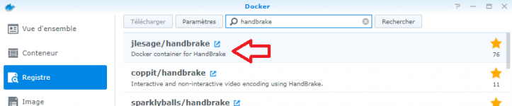

-Chercher l'image: "jlesage/handbrake" dans le registre DOCKER.

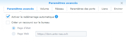

-Cocher l'activation de redémarrage aurtomatique.

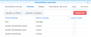

-Monter les volumes /storage ; /output ; /watch ; /config .

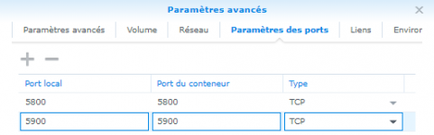

-Remplir les ports locaux comme ci-dessous:

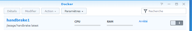

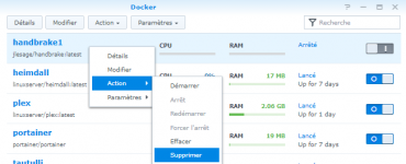

3) Modification du fichier JSON pour activer le transcodage Hardware

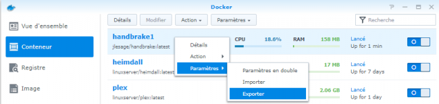

- Sélectionner le conteneur et exporte le fichier dans un dossier du NAS.
- Arrêter le conteneur et on le SUPPRIME.

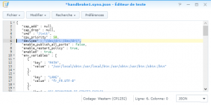

-Ouvrir le fichier JSON avec l'éditeur de texte du NAS.
Remplacer la ligne 6
"devices" : null,
par
"devices" : "/dev/dri : /dev/dri",
