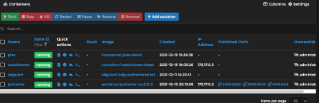

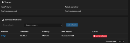

le container en question :
Mes containers

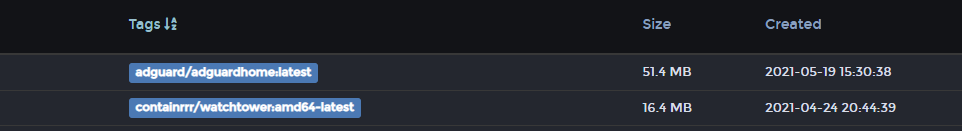

Si on regarde sur ta derniere image, ton image watchtower a etait recupéré le 2021-04-24, la derniere maj date de 28jours ( voir https://hub.docker.com/r/containrrr/watchtower ) , ton image n'est donc pas a jour !
Il faut donc soit re-créer avec la procédure que j'ai donné au dessus ( bouton Recreate, pull latest .. ) OU supprimer le conteneur Watchtower, l'image sera donc dans l'onlet images en "inutilisé", la supprimer, et re-créer le conteneur watchtower ( qui a ce moment la recupérera automatiquement la derniere maj )

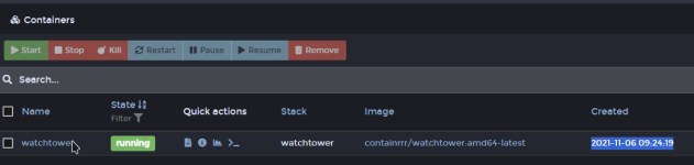

@EVOTk ha bah pas tant que ça, ça date de :
Vérifie la date de tes images Docker, mais au derniere nouvelle, oui, il ne s'auto update pas :)
J'ai mis à jour mon précédent post :)

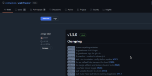

Sinon, sur leur GH, j'ai vu ça :
Il ne semble pas avoir eu de MAJ significative depuis avril 2021...
L'image de watchtower date un peu quand même :
Mais y-a-t-il plus récente ?
Non effectivement, sauf l'image de "dev"
