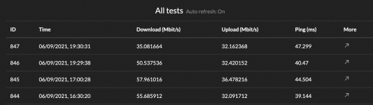

Ca marche parfaitement sauf que de temps en temps (pas tout le temps la même périodicité malheureusement...), j'ai des arrêts des tests alors que le docker est toujours fonctionnel. (comme ici arrêt à 17:00 jusqu'à ce que je redémarre le docker)
Je ne sais pas pourquoi...
Avez-vous une idée?
Merci :D

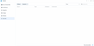

si j'ai bien compris c'est dans le journal du conteneur qu'il faut aller voir? il n'y a rien...
Merci pour la rapidité! :)
Oui par contre c'est bizarre qu'il n'y ai rien !
Tu trouvera aussi des logs dans le dossier config du conteneur : config/log/speedtest
C'est étrange, et dans le dossier config ?

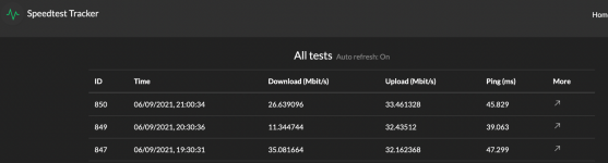

et de nouveau les tests se sont stoppés... Normalement j'avais 21h30 et 22h et j'ai rien...
Des fois ça fonctionne 10 jours, des fois 2h! :x
