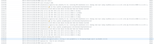

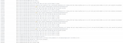

Et pour le moment, radarr et sonarr se lancent, mais pas rutorrent, qui me met ca dans le journal :
[28.12.2024 23:42:34] WebUI started.
[28.12.2024 23:42:35] Bad response from server: (0 [error,getplugins])
[28.12.2024 23:42:35] Bad response from server: (0 [error,getuisettings])
Et aucun des torrents précédemment téléchargé n'apparait.
et à l'ajout d'un torrent, j'ai ca : [28.12.2024 23:46:26] JS error: [http://192.168.1.248:8080/js/content.js?v=511 : 198] Uncaught TypeError: Cannot read properties of undefined (reading 'torrentLabels')

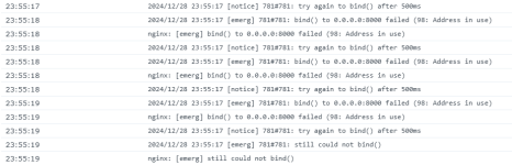

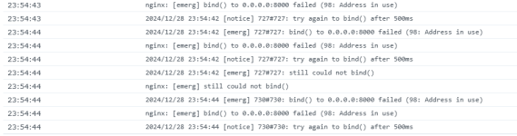

Dans le journal de rutorrent, j'ai surtout ca qui me parait louche comme erreur :
2024/12/28 23:38:36 [emerg] 513#513: bind() to 0.0.0.0:8000 failed (98: Address in use)
Voilà pour le premier test ;)

Je l'ai ajouté, et c'est bien vpn-network qui est utilisé par gluetun !
Bon, mais rutorrent ne marche toujours pas :unsure:
Pour gluetun :
PS: dans le custo.ovpn, j'ai bien mis l'IP du serveur VPN, comme indiqué dans le tuto.
Edit : il manque le bout du message d'erreur
Et rutorrent :
    100.3 KB · Affichages: 5
Pour gluetun :
Essaye de virer l'option "ncp-disable" dans ton fichier de configuration. Cela semble lui poser probleme.
Et rutorrent :
Il dit que le port 8000 n'est pas disponible, cependant j'ai du mal a comprendre. Le port 8000 n'est pas exposé normalement, a tu modifié des ports dans le compose ?
8000 est le port XMLRPC_PORT de rutorrent ( configuré dans rtorrent-rutorrent.env )
Assure toi bien que l'ensemble des conteneurs est bien supprimé avant de relancer.

Je relance, et voici le fichier de log de gluetun
Je vois la ligne suivante dans les logs :
2024-12-29T00:17:04+01:00 INFO [healthcheck] program has been unhealthy for 36s: restarting VPN (healthcheck error: dialing: dial tcp4: lookup cloudflare.com on 1.1.1.1:53: write udp 172.18.0.2:57953->1.1.1.1:53: write: operation not permitted)
D'apres le wiki de gluetun c'est un probleme avec le firewall, tu es sur quel OS ?
