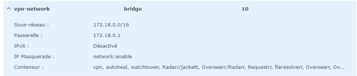

J'ai une question, tout s'est bien passé, par contre, j'ai des problèmes pour communiquer entre les conteneurs, par exemple sur Radarr, impossible de lier Rutorrent via l'ip du nas : 192.168.1.35, soit via son ip docker 172.18.0.11, sur le 192, j'ai un timeout et sur l'ip Docker, j'ai un 404.
Mes deux conteneurs sont bien sur le même réseau docker.
Savez-vous pourquoi ? Dans mon ancienne conf, je pouvais mettre 192.168.... c'était plus simple pour moi.
Merci à vous
