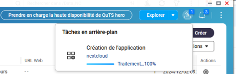

Dans la fenêtre de création d'application de Container Station :
- Indiquer le nom de l'application ( au choix ), dans mon cas j'indique "nextcloud".
- et on copier/colle le code YALM :

Une fois correctement adapté, vous cliquez sur Créer pour lancer la création du conteneur :
Et on attend !
Une fois fini, il est en vert dans la liste des Conteneurs, il se peut qu'il y ait besoin d'attendre encore un peu avant de pouvoir accéder à l'interface :) Le 1er lancement peut prendre un peu de temps. ( Cela a bien pris 5 bonnes minutes chez moi ).

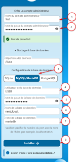

3/ Accès à Nextcloud et 1ère configuration​
Depuis votre navigateur, il vous suffit maintenant de taper l'adresse ip de votre NAS suivi du port 8484 pour se connecter a l'interface Web de Nextcloud. ( attention en HTTPS )
Exemple : Si l'ip de votre NAS est 192.168.1.170 alors l'adresse est https://192.168.1.170:8484
Puis on clique sur "Installer"
Cela peut prendre quelques minutes.
Il est meme possible d'avoir un "504 Gateway Time-out" , dasn ce cas, attendez 2/3min et actualisé la page pour voir si l'installation est terminée.
