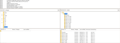

donc j'explique j'ais un server sur ovh quand j'ouvre filezilla j'ais ceci
jusque la pas de soucis mais quand on regarde à gauche dans "local sites" je ne voies pas mes répertoires comme ceci de mon synology
j'aimerais voir dans filezilla mes répertoires comme sur ma deuxième capture pour pouvoir glisse depose mes fichiers de mon server vers mes répertoires choisis du synology
merci beaucoup de l'aide
Comme expliquer dans le tuto tu doit suivre le meme exemple que tu as suivi pour monter le dossier de configuration de ton nas,pour monter les autres dossiers de ton nas dans /storage

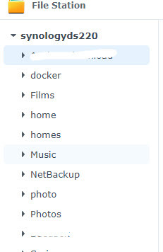

Ici tu liste tes dossiers :
Alors pour les rajouter dans le conteneur, il te faut stopper celui ci, et le modifier pour revenir sur cette page :
Ici tu clique sur "Ajouter un dossier"
Tu selectionne le dossier que tu souhaite rajouter dans le conteneur, par exemple : Films
Tu te retrouve donc avec une nouvelle ligne, dans la colonne de gauche il est indiqué /films , dans la colonne de droite tu indique /storage/Films
Pour rajouter par exemple Music, tu suis la meme procédure :
Ajouter un dossier, tu prend Music
Sur la meme ligne, dans la colonne de droite tu indique /storage/Music

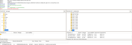

Mais lors de tentatives de transfert j'obtiens ceci :
J'ai exporté le .json de la configuration de FileZilla, et je ne vois rien de particulier. Sinon la configuration telle qu'elle est visible sur Docker :

Le tutoriel précise que nous devons indiquer les dossiers que l'on souhaite utiliser avec Filezilla.
Dans l'onglet "Volume", nous allons cliquer sur "Ajouter un dossier" et choisir le dossier "filezilla" que nous avons créé précédemment pour l'installation de l'image.
Nous allons aussi ajouter les liens vers nos dossiers partagés auquel nous souhaiterions pouvoir accéder depuis FileZilla.
Sous la forme
dossier_partagé1 /storage/dossier_partagé1
dossier_partagé2 /storage/dossier_partagé2
As-tu changé le puid et guid afin de mettre celui de l'utilisateur qui a les droits sur les dossiers comme indiqué au point 3?
