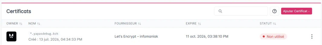

2. NPM- Config
Ouvrez à présent l'interface deNginx Proxy Manager installé sur votre serveur.2.1. Ajouter le certificat
Ouvrez l'onglet Certificats. Puis, Ajouter Certificat et sélectionnez Let's Encript via DNS.
Remplissez le formulaire pour la création du certificat "NDD en wildcard" :
Noms de Domaine : indiquez le NDD avec "*." devant ici pour cette démo "*.yapasdebug.bzh"
Fournisseur DNS : sélectionnez dans la liste déroulante votre registrar (ici Infomaniak)
Contenu du fichier identifiant : ici pour Infomaniak, il faut indiquer la clé (copier-coller du point 1.2) après l'intitulé "dns_infomaniak_token = "
Enregistrer et patientez
