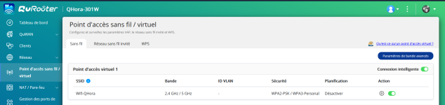

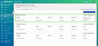

Rendez-vous dans l'interface de gestion du QHora, section "Point d'accès sans fil / virtuel" .
Dans la ligne du premier "Point d'accès virtuel", nous allons cliquer sur l'engrenage pour le configurer :

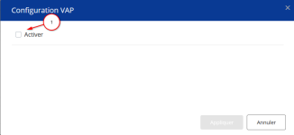

Une petite fenetre souvre, et nous invite à Activer ce "Point d'accès virtuel", on coche la case ....
Maintenant,
1- nous sommes invité à donner un nom a notre réseau Wi-Fi ( dans mon cas "Wifi-QHora =
2 - Nous choissons le protocole de sécurité, je choisi WPA2-PSK / WPA3-Personal
3 - Le mot de passe de notre réseau Wi-Fi, qu'on devra confirmer juste en dessous
4 - Et on valide :)
Et badaboom, notre réseau est créé, est en service ( la petite coche verte en bout de ligne nous confirme qu'il est actif ) :

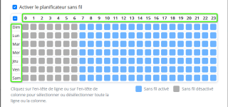

Il est possible de définir des plages d'activation de votre réseau Wi-Fi, pour cela, on retour dans l'engrenage pour le configurer :
et on coche "Activer le planificateur sans fil" :
A ce moment, un petit tableau apparait et vous allez pouvoir modifier les plages ou les Wi-Fi est ou non actif.
En gris, le Wi-Fi n'est pas actif, en bleu, il est actif.
Astuce : Vous pouvez directement appuyer sur l'en-tete d'une ligne ou colonne ( rectangle vert ) pour modifier d'un clic l'état de toute la ligne.

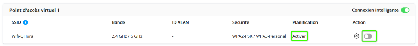

Ici, j'ai choisi de désactiver le Wi-Fi a minuit, et il ne sera de nouveau actif seulement à 7h du matin, et cela toute la semaine. Je clique sur Appliquer pour confirmer :
Maintenant que mon Wi-Fi est planifier, alors dans l'interface du QHora, dans la colonne "Planification" le mot "Activer" apparait. On peu voir que la coche verte n'est pas active ( grise ) ! Cela signifie que actuellement mon réseau Wi-Fi est dans une plage horaire ou on lui demande de ne pas être actif, sinon la coche serait active ( verte ) :

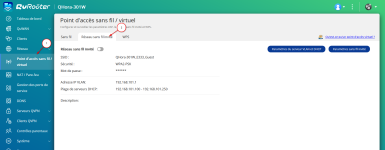

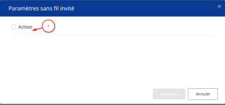

Rendez-vous dans l'interface de gestion du QHora, section "Point d'accès sans fil / virtuel" , puis dans "Réseau sans fil invité" :

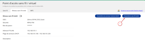

On clique sur paramètres sans fil invité :
On l'active :
On peu le personnaliser :

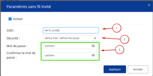

en :
1- On choisi un nom pour notre réseau Wi-Fi
2- le protocole de sécurité, pour ma part je choisi WPA2-PSK / WPA3-Personal
3- Un mot de passe
Note : Le mot de passe doit contenir de 8 à 63 caractères. L'exemple donné ici ( cachem ) n'est donc pas valide, il ne fait pas 8 caractères :p
On clique sur "Appliquer" est notre réseau est créé et activé :
