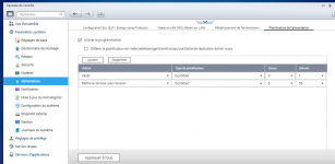

car voila ce que j'ai dans les options d'alim
et il séteinds bien tous les jours a 00h01 et se rallume bien a 6h59....(sauf parfois)
hier soir (lundi), il s'est bien mis en veille
ce matin (mardi), il s'est bien allumé.
oki. J'ai changé. On verra now. 8-)
Le seul souci, c'est que le pb venait aléatoirement, donc ca sera pas forcément demain.
Vu que tu bosses pour Qnap, je compte sur toi pour remonter le bug a qui de droit a Tawaïn la bas :-) :D
Merci bcp !
