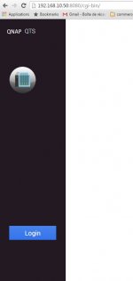

J'avoue que je deviens totalement chèvre avec un petit bug qui me rend fou...si vous avez une solution je suis preneur.
J'ai QNAP TS 509Pro qui fonctionnait à merveille, et suite à un changement d'usage, j'ai tout effacer les disque dur par un formatage Disque par disque, pour une réinstallation propre.
Je remet les disques à leur place, et j'allume le QNAP. Qnapfinder retrouve bien le Qnap, et lance l'installation de QTS 4.2.0: Nom du nas et d'un utilisateur avec MdP, initialisation des DD, formatage, choix du raid (5 dans mon cas) etc etc, puis les applications de QTS sont installé, et en fin d'installation de tout cela, il me propose d'aller sur l'interface de gestion. Mon navigateur s'ouvre et voici ce que j'ai (en PJ). Interface assez étonnant car ce n'est pas celle de la QTS 4.2.0. J'essaye de me logger, je rentre le nom d'utilisateur et le Mdp, j'appui sur Login (cf PJ 2) et là.... rien, bref le QTS ne se lance pas. Tout comme si en fait l'interface de gestion n'a pas été correctement installé.
j'en suis à 10 tentatives d'installation, après reformatage des DD, rien à faire. Je suis allé voir sur la 4.2.0 était compatible avec la TS 509Pro: réponse positive.
Bon, je ne sais plus quoi faire. Le plus étonnant, c'est que je peux accéder au NAS par l'explorateur de fichier, et tout est bien installé. Mais l'interface de gestion de QTS 4.2.0...Nada

Hello
log toi en SSH et que dit :
cd /tmp
wget http://download.qnap.com/Storage/tsd/utility/qck
chmod +x qck
./qck all

c'était pour auditer tes fichiers de config, mais ton NAS n'est pas relié à internet ou le DHCP mal configuré donc il récupère pas le fichier sur script sur le serveur...
essaye à tout hasard de reflasher ton firmware avec Qfinder (bouton droit > mise à jour micrologiciel) et en sélectionnant le fichier de firmware que tu auras pré téléchargé et dézippé sur le site de Qnap.

Super ca marche.....
