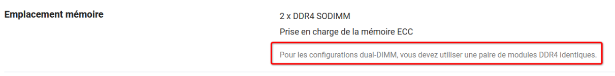

Tu as quoi comme RAM ?
Attention QuTS Hero, avec le ZFS est tres exigeant sur la qualité de la RAM : https://www.qnap.com/fr-fr/product/ts-473a/specs/hardware
8 Go Kingston (origine) + 16 Go Micron Technology = 24 Go détectés et 23 Go utilisables
Les 16 Go achetés chez Materiel.net ainsi que le Nas
