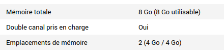

Je confirme que la KINGSTON - Mémoire PC Portable ValueRAM SO-DIMM DDR3 - 4Go (1x4Go) - 1600MHz - CAS11 (KVR16LS11/4) (lien ci-dessus) est bien reconnue par le NAS, j'ai bien 8 Go dans le panneau Information système.
Un grand merci @schwinny pour ton aide !
