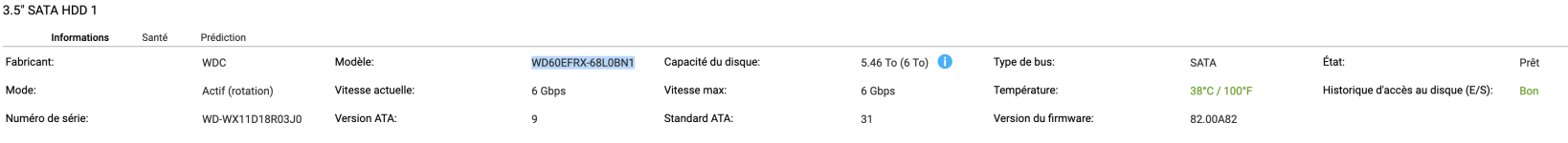

Tu as quoi comme disque dans ce NAS ?

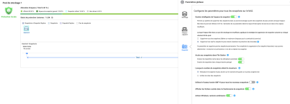

Aussi, ta les snapshots qui utilisent bien plus que l'espace réservé. Cela peut etre un probleme, car il vont "manger" sur le pool. et il ne reste "que" 33 Go sur ton pool.
Alors j'ai deux disques WD60EFRX-68L0BN1 de 6To chacun dont voici les détails :

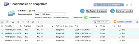

Apparement j'ai 4 snapshots ... C'est beaucoup ? Je peux en garder moins ? Si oui comment ?
Ensuite tu dis que mes snapshots utilisent + que l'espace réservé. Il ne devrait pas alors dans ce cas, supprimer le + ancien ? Et dans ce cas là en garder moins ?
Oui et non tout dépend surtout de l'age aussi ;)
Il faut regarder dans les parametres des snapshots :
Ce sont des snapshots que tu a pris toi ou ce sont des snapshot planifiés ?
Cela dépend de tes réglages, et aussi si certains snapshot sont marqué " ne jamais supprimer" .
Ici on voit cela :

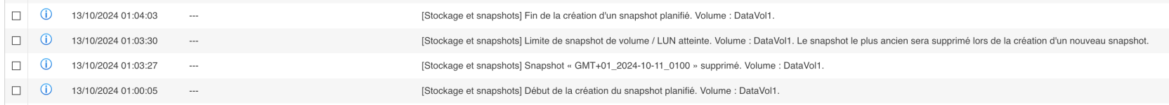

Donc par moment l'espace est inférieur a 32Go, en tout cas, le temps de la prise du snapshot, et avant la suppression du plus ancien, on ne sait pas trop combien il reste d'espace ... Cela peut etre problématique.
Snapshot manuel ou auto ?
Quelle politique de conservation ?
Je te conseillerai de limité a 1 ou 2 snapshot pour l'instant afin de voir le comportement du NAS, et si cela te libère un peu de place.

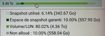

En me promenant j'ai trouvé çà par hasard et çà déborde effectivement :

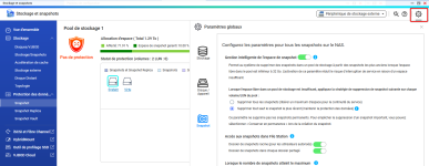

Dans mon gestionnaire de snapshot, même politique que toi : planifier tous les jours :
Je veux bien réduire le nombre mais je n'ai pas trouvé où. On parle partout de nombre maximum en fonction de la configuration, etc ... Mais pas d'un endroit où on peut simplement dire de n'en garder que 2 par exemple ... Tu sais comment on fait ?
Sur ton dernier screen, clique sur conserver 1 semaines et modifie cela.
Ou, clique sur Quotidien et change pour une prise de deux snapshots par semaine, par exemple le mardi et le samedi
Bon j'ai limité le nombre à 2 snapshot et voir comment cela se passe dans le temps

Si j'ai bien compris, l'espace non alloué est l'espace que seul le système peut utiliser. Je ne peux moi pas stocker dessus et les applications non plus.
Pour comprendre comment çà fonctionne :
Je pourrais réduire l'espace garanti des snapshot à style 8% vu que j'en utilise que 6,14%
Est ce que mon espace non alloué va aussi automatiquement diminué et si je prends cet exemple, les 2% que je pourrais récupérer vont automatiquement être reversé dans le Volume/LUN ?
Ou c'est un peu + compliqué que celà ?
