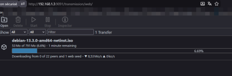

bonjour,
suite à l'échange d'un NAS,
j'ai compris que je devais installer CONTAINER STATION
j'ai pris une image TRANSMISSION

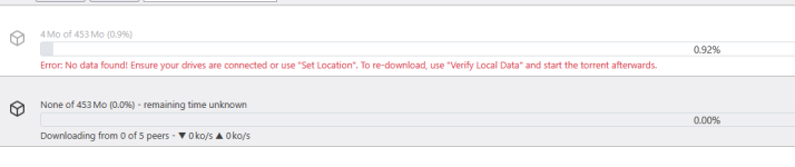

mais je me retrouve toujours avec une erreur ( 2 consécutive en faites si j'ai de la change)

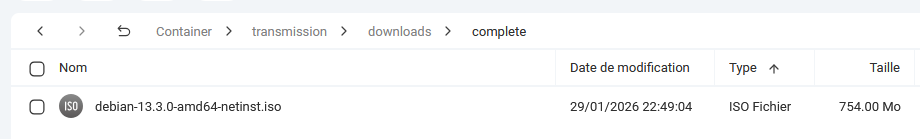

comment monter les dossier dans Transmission pour que je puisse partager facilement sans me battre avec les chemin de partage ( entre le chemin indiqué dans TRANSMISSION et le chemin indiquer dans FILE STATION ?
merci

oui
mais l'interface de configuration du fichier YALM as changer
on n'ecris plus 'du code' en direct ( il y a une
sans compter un soucis de "downloads" forcer par transmission
mais Download dans la réalité

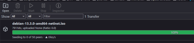

Je viens d'essayer, et visiblement effectivement le tuto ne semble plus fonctionnel :( Le conteneur ne semble pas avoir acces a internet ...
Cependant en rajoutant les DNS manuellement dans le YAML , cela fonctionne :
J'ai mis à jour le tutoriel pour inclure des DNS.
