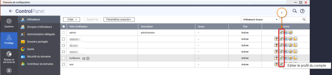

2/ Récupération de l'ID de votre utilisateur
Pour connaitre l'ID de l'utilisateur, rendez vous dans Panneau de configuration > Privilège > Utilisateurs . Editer alors le profil de l'utilisateur en question :
L'UID est alors indiqué : ( Ici c'est 1002 )

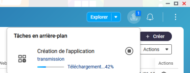

Une fois correctement adapté, vous cliquez sur Créer pour lancer la création du conteneur :
Et on attend !
Une fois fini, il est en vert dans la liste des Conteneurs :

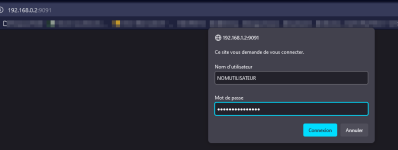

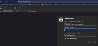

3/ Accès a Transmission
Depuis votre navigateur, il vous suffit maintenant de taper l'adresse ip de votre NAS suivi du port 9091 pour se connecter a l'interface Web de Transmission.
Exemple : Si l'ip de votre NAS est 192.168.0.20 alors l'adresse est http://192.168.0.20:9091
Indiquez ce que vous avez choisi comme identifiants dans le compose, et connectez-vous
