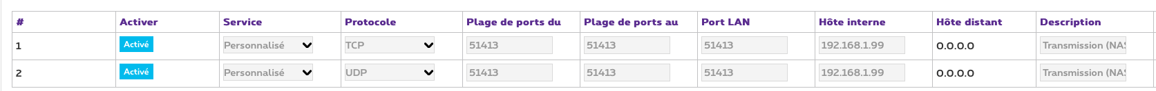

Je suis dans la même situation que lui mais je vois que personne n'a apporté de réponse :(
Donc, je télécharge sur:
- mon ordi avec uTorrent sans aucun souci (up et down)
- mon ordi avec Transmission, down ok mais pas de Up
- NAS avec Transmission, down ok mais pas de Up
J'ai donc été voir du côté de mon routeur/modem pour ouvrir des ports mais une fois que je valide, ça ne marche pas, il me dit erreur:
Quelqu'un peut il m'aider?
Le problème venait bien d'un redémarrage, après redémarrage de la Box, les port sont bien pris
Par contre, quand je suis sur Transmission (NAS) je download sans aucun souci (8Mo/s) mais 0 upload, pourquoi?
[j'ai mis le RJ45 dans le WAN/LAN1, une influence peut-être? je connais pas spécialement la différence]
