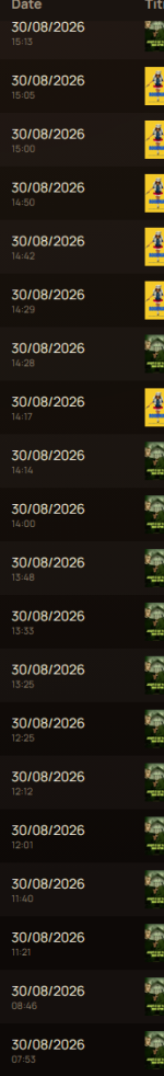

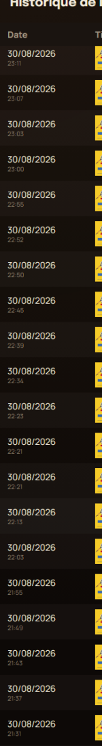

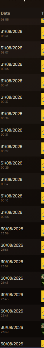

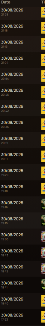

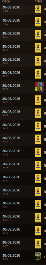

Aie, aie, aie :oops: c'est pire... je compte un "arrêt sur image" toutes les deux secondes — fait le test sur un film concert et série. Bon, on passe à la v1.7.6 ? ;)
J'ai testé sur un set de médias et c'était parfait mais en effet hier on a regardé un film et c'était catastrophique 🙈😭
En effet je m'y remets aujourd'hui !
Réactions: morgyann
Ca y est j'ai enfin trouvé, j'y ai passé 14h d'affilées dimanche je me suis retourné le cerveau dans tous les sens, j'ai regardé la même séquence vidéo d'un film un nombre incalculable de fois 😂
MAIS JE L'AI ENFIN TROUVE!! J'ai modifié mon code source sur android et au passage windows tellement de fois franchement c'était épuisant mais là j'ai enfin atteint la perfection (on pourra vraiment pas faire mieux), je peaufine et je créé une release qui sera prête ce soir
