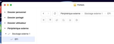

Hello !
Quand je branche le disque sur mon NAS, je ne vois rien du tout, juste un dossier nommé EFI. Comment faire apparaitre le dossier Time Machine ?
Au passage, tu fais une copie manuelle du dossier ou tu passes par l'application "Sync & Backup" ? Merci !!!
En fait sur ton nas tu crée un dossier Sauvegarde MAC ( ou autre nom qui te convient ) et tu copie le dossier efi du disque dur vers le dossier Sauvegarde mac sur ton nas tous simplement avec la fonction copier-collé
Merci pour ton retour ! C'est bizarre, je ne peux pas copier le dossier et accessoirement il apparait vide quand le disque est relié directement au NAS alors qu'il est parfaitement lisible sur mes Mac. Problème de formatage ?
