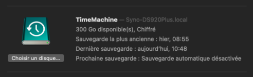

Bon le backup s'est terminé sans erreur.
Mais l'indication de la capacité dispo est un peu erronée :
J'utilise TimeMachineEditor :

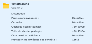

Et sur le NAS, le dossier partagé :
Ha merde, j'avais pas sauvegardé la modif de l'utilisateur ?! Du coup il y avait encore la limitation des 500Go :ROFLMAO:
