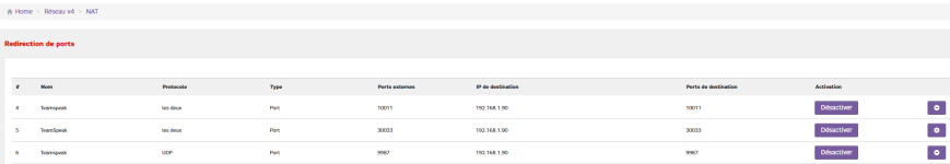

Ouverture des ports sur la box
Pour que TeamSpeak fonctionne correctement, assure-toi d’ouvrir les ports suivants :

  • Peux-tu partager une capture d'écran des réglages de ta box concernant le transfert de ports ? Ça permettra de vérifier si tout est bien configuré.

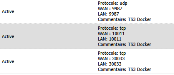

Salut
Voici le Port Forwarding
Et voici les logs quand j'utilise le docker officiel de Teamspeak (que je récupère directement dans l'onglet Registre de Container manager) (cf teamspeak-1.html)
Et j'ai bien copié/collé le code qui est dans ton message et voici les logs que j'ai (cf PJ fichier ts-db-1.html et ts-teamspeak-1.html)
ça me semble nikel. Merci (y)

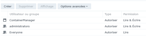

Sur un projet neuf, ce n’est pas normal. Je me demande donc si les droits sur le volume/dossier utilisé sont bien configurés. 🤨 Peux-tu les vérifier ?
Sauf erreur de ma part, les permissions devraient être les suivantes :
