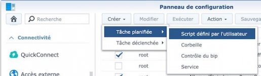

Ensuite, il va falloir créer une tâche automatique. Connecte-toi à l'interface d'administration du NAS (si ce n'est pas déjà fait). Va dans le Panneau de configuration > Planificateur de tâches. Là tu va cliquer en haut à gauche sur Créer > Tâche planifiée > Script défini par l'utilisateur comme l'image ci-dessous :
Une boîte de dialogue va s'ouvrir. Donne un nom à la tâche, laisse bien l'utilisateur sur root et la case Activé cochée
Ensuite, va sur l'onglet Programmer et défini quand tu souhaites exécuter la commande pour que BOB ait les pleins pouvoirs sur MONDOSSIER (dans mon exemple, tous les jours à 00:05)
Déplace-toi sur l'onglet Paramètre de la tâche et copie/colle notre petite commande ci-dessus dans la zone Script défini par l'utilisateur et clique sur le bouton OK.
