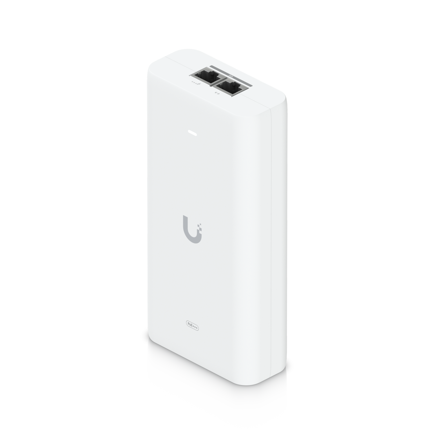

J'avais également zieuté ce modèle à sa sortie Je cherchais un modele POE, 8 ports 10 Gbps et ultra compact pour passer dans mon armoire 10".
Les avis relatent toutefois une conso élevée, de la chauffe (+70° en usage modéré), l'encombrement de l'alim externe et le fait qu'il ne se montre pas toujours silencieux (surtout au démarrage). Pour l'intégration dans un endroit confiné comme un meuble TV dans un salon, ces points sont à prendre en compte...
Je pense que tu auras du mal à réunir toutes ces spécifications dans un produit compact et fanless. A la limite, si tu as juste besoin du POE sur un port, pourquoi ne pas privilégier un injecteur pour l'unique périphérique à alimenter : cela réduirait à coup sûr la facture...
Tu aurais alors comme alternative celui ci :
Réactions: freegate
