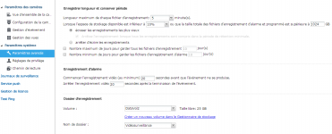

- Paramètres système (Paramètres avancés) : C'est là que tu pourras fixer les limites d'enregistrement, surtout l'espace disque que tu souhaites lui allouer si tu ne veux pas qu'il te remplisse tout l'espace de ton NAS. Puis la durée d'enregistrement de la vidéo en cas de détection : avant et après. En fait le NAS enregistre en permanence. En cas de détection, il te reconstitue une vidéo avec ce qui s'est passé avant l'événement et après l'événement en fonction de ce que tu as mis. C'est cette vidéo qui est alors conservée sur le disque. Enfin c'est là que tu peux changer ton dossier de stockage si tu le souhaites.

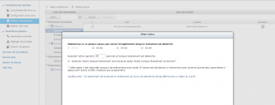

- Gestion d'événements : 2 modes : Traditionnel ou avancé (Avancé te permet de personnaliser chaque réglage pour chaque caméra)

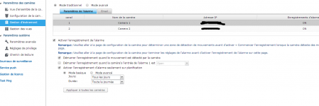

Pour le Traditionnel, il faut de coché dans "Paramètres de l'alarme" : Activer l'enregistrement de l'alarme, Démarrer l'enregistrement quand le mouvement est détecté. Pour "Email", tu mets tes paramètres mails pour les notifications que tu souhaites éventuellement recevoir par mail

Pour définir la durée d'enregistrement lors d'une détection de mouvement :
Gestion évènements vue traditionnelle :
L'onglet Email est l'onglet ou tu renseigne l'email qui enverra et recevra les alertes

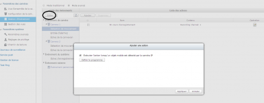

Concernant la vue en mode avancée :
Tu te mets sur la première caméra sur détection de mouvement. Tu cliques en haut sur éditer et tu vérifies que la case est coché et tu valides. Ensuite sur la partie de droite, tu choisis ce que tu veux que le NAS fasse : Email, enregistrement , etc ...

Exemple pour la vue avancée que je t'ai parlé avant :
Si tu regardes bien ensuite sur la droite j'ai ajouter comme action l'enregistrement configuré ainsi :
Sur la gauche du mode avancé, il y a "échec de la connexion", échec enregistrement" : là j'ai choisis de recevoir un mail d'alerte.
