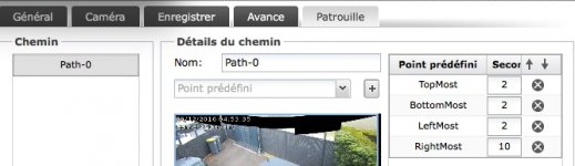

je suis tout nouveau dans le monde Asustor et j'ai une question sur le surveillance center.
j'ai rattaché ma caméra, mais celle-ci ne se déclanche pas au niveau des mouvements.
sur mon Syna je pouvais gérer des zones de déclanchement, j'ai trouver quelque chose qui y ressemble mais j'ai pas compris comment ca marchait.
un carré avec TOP , Bottom, LEFT, RIGHt et des valeurs de pas (10)
je sais que cette applis est en béta mais je seche un peu et j'ai pas encore dit a madame que la caméra captait pas les mouvements sinon

concernant les boutons voici une impression écran
la version du surveillance center est 2.60.10192
mon nas est un A6204T tout nouveau tout beau
merci d'avance
Tzarkasm
l'écran que vous me montrez est le mode patrouille.
Je vous l'accorde une traduction serait la bienvenue pour cette partie.

le mode patrouille est pour les caméra PTZ c 'est ca ?
