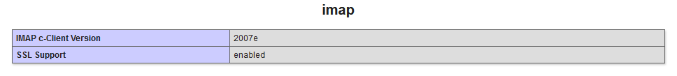

Par contre, je suis confronté à un nouvel obstacle :-? , la réception en IMAP SSL. Le problème vient du fait que le support SSL de l'IMAP n'est activé pas dans la compilation php de Qapache :
Mais l'est bien dans la compilation php native de Qnap :
Pourrais-tu, STP, me guider pour parvenir à activer le support SSL pour l'IMAP dans Qapache ?
Merci par avance.
bonne info
pour IMAP SSL tu ne peux pas l'activer
j'ai pas réussis a cross compiler les vielles sources avec la prise en charge de SSL ... du coup ca reste comme ça..
l'extension IMAP et une bonne galère à compiler (plein de bidouillage, pas d'autoconf...) la source date de 2007 :(
et pas du tout adapté à la cross compilation
