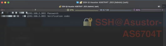

Si tu as activé le 2FA , tu dois aussi entrer ton code 2FA en ssh.

Car avec un terminal (iTerm2 sous macOS), lorsque me connecte à une session SSH avec mon admin avec 2FA, j'ai ça :
La commande lancée pour la connexion est :
Bash:
ssh mon_user_Admin_avec_2FA@192.168.2.203 -p 12345
Il est à noter que le port SSH doit être changé pour des raisons de sécurité. Le mien est par exemple sur 12345, et la commande ssh en tient compte avec l'argument -p 12345

Avec un peut de douleur de paramètre, j'ai réussi avec tobby terminal ( windaube).
Un tous grand merci pour ton soutient sans quoi j'y serais toujours (y)
