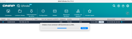

Je viens enfin de recevoir mon NAS, mais je rencontre quelques difficultés pour le configurer.
Voici les problèmes rencontrés :
1. Sous macOS : L'application Qfinder Pro me demande de créer une clé USB de démarrage, mais cellui-ci plante systématiquement.
2. Sous Windows : Lorsque j'essaie de connecter le NAS pour sa configuration en ligne, l'application me demande un mot de passe qui devrait être "admin", ainsi que l'adresse MAC du NAS (sans les deux-points, d'après l'aide en ligne). Cependant, je n'arrive pas à accéder à la configuration, le mot de passe étant soit rejeté, soit considéré comme incorrect.
Je joins deux captures d'écran pour illustrer la situation.
J'ai déjà désactivé les pare-feu sur le routeur, sur mon Mac et sur mon PC sous Windows, mais cela ne semble pas résoudre le problème.
Si quelqu'un pouvait m'apporter de l'aide, je lui en serais très reconnaissant !
Merci d'avance pour vos réponses et votre patience.
PS: je n'ai encore jamais créer de compte Qnap.

Salut
Tu est en qts 5.2 donc le mot de passe par défaut et ta cloudkey (sans espace, tiret ou autre )
