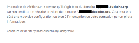

Je m'excuse par avance si le sujet a déjà été abordé, mais après une longue recherche je ne parviens pas à trouver mon bonheur.
Je me permets de vous écrire car vous semblez avoir une communauté proche des personnes "inexpérimentées".
Je vous explique mon problème, j'ai monté un NAS DIY en août dernier avec pas mal de choses :
- OMV
- Portainer
- pas mal de container docker
- utilisation d'un certificat letsencrypt
- utilisation d'un domaine en .duckdns.org
- SWAG
- etc...
Tout se passait bien jusqu'à aujourd'hui, je rencontre depuis cet après-midi une fenêtre qui m'indique que mes sites sont trompeurs, je cite : "Le site Web que vous allez ouvrir est trompeur".
Je ne comprends pas d'où cela peut venir et pourquoi d'un seul coup.
Je suis parti un peu dans tous les sens mais je n'ai malheureusement pas réussi à trouver de réponse..
Pouvez-vous me prêter main forte ?
S'il manque des informations n'hésitez pas à me les demander.
Merci d'avance.
Cordialement
Sylphaël
    43.7 KB · Affichages: 12
Normalement tu as du généré un certificat pour ton domaine, il a peut-être expiré ?
Peut tu vérifier la date d'expiration de ton certificat ?
Sinon c'est peut-être duck dns qui est pas safe selon chrome.
Le certificat que tu montre n'est pas lié a ton domaine, d'où l'avertissement
Il y a un soucis de configuration a ce niveau
Tu dit utiliser SWAG, c'est bien lui qui est en charge du certificat ? Pas d'erreur dans les logs ?
Je ne vois pas d'erreur particulière dans les logs :

Concernant le certificat, il me semble que c'est bien le cas mais je ne me souviens plus comment le vérifier.
Le certificat a été généré pour l'ensemble du domaine mondomaine.duckdns.org, je ne suis pas passé par un certificat par url.
Je reste débutant dans le milieu, d'avance désolé
Alors 2 remarque, il faudrait penser a masquer ton nom de domaine par sécurité ( si un admin passe par la).
Ensuite quand je tente de m'y connecter j'a ile message suivant :
Donc ton certificat est valable pour *.tondomaine.duckdns.org ( donc tous les sous domaine), mais pas pour tondomaine.duckdns.org.
Normalement lorsque tu génère ton certificat tu doit indiquer tondomaine.duckdns.org, puis en sous domaine *.tondomaine.duckdns.org
Par contre si je fais plex.tondomaine.duckdns.org je n'ai pas d'erreur mais on me demande de me connecter avec un plex account.
C'est noté concernant le nom de domaine @Neo974, j'ai modifié mes anciens posts.
Cette limitation du combo SWAG/duckdns peut-elle être contournée dans ce cas ?
