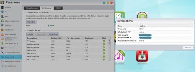

Je vous joins quelques captures d'écrans si ça peux aider

Tu as ouvert les ports dans ta box? Tu peux desactiver ez-router si tu n'as pas de box compatible. Le ddns voit ton ip via ta box ou l'ip via le vpn?
Oui, les ports sont bien ouvert dans ma box (Freebox V6) via EZ-router et toutes les redirections (FTP, Web service...) fonctionnent parfaitement quand je ne suis pas connecté au vpn. Je vais tenter de désactiver EZ-router et rediriger manuellement les ports, je n'y avais pas pensé...
Pour répondre à ta 2eme question, Le DDNS voit l'adresse IP du VPN (que j'ai masqué sur les photos que j'ai posté)
Le truc qui me choque c'est que ez-routeur ne détecte pas ta freebox, tu as quoi comme version d'active dans l'upnp igd?
J'ai testé en ouvrant manuellement les ports de ma box mais sans résultat... sinon pour la version de l'upnp igd c'est la 1, j'ai vérifié dans l’interface de la freebox.
Je poste des captures lorsque je ne suis pas connecté au VPN et que les redirections fonctionnent.

Quand tu te connectes au vpn, ez-router fonctionne encore?

@ Spartanineo, EZ-routeur ne fonctionne pas quand le vpn est connecté : on le voit sur une des capture d'écran que j'ai posté précédemment.

les copies écran page 1 sont sous ADM 2.6 ou antérieur
vois pour essayer avec la beta 2.7 qui apporte des améliorations (ez-router, cloud connect etc)
