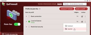

Pour QuFirewall, il est possible de sauvegarder ton profil en l'exportant :

Ok pour le Firewall.
