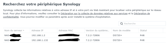

Curieusement, find.synology.com voit 2 IPs :
Mais ne parvient pas à s'y connecter.
Pourquoi aurais-je un problème avec mon compte alors que je n'ai touché qu'aux paramètres réseau ?
Y aurait-il un moyen pour réinitialiser seulement les paramètres réseau ?
Désolé mais j'ai effectué énormément de paramétrages, et si je peux éviter de tout recommencer ....
Cela est normal : si les deux interfaces réseau sont relier à la Box ,chaque port réseau à sa propre IP . Il faut donc débrancher un des câbles .
