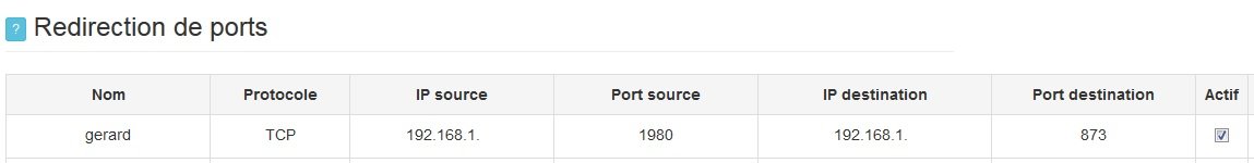

J'essaye depuis ce matin de parametrer le rsync entre mon nas asustor 3102T et le nas de mon beau pere 5502T pour faire un back up. Sans succès apparamment.
Nous avons suivi mon beau père et moi le tuto pour rsync dans adm (activer la fonction dans services, créer une synchro à distance dans sauvegarde et restoration...).
De mon coté, l'activation du port 873 ne fonctionnant pas avec mon routeur Netgear (croix rouge dans EZ routeur), j'ai choisi d'utiliser le port 1980. Là où j'ai un doute c'est sur la redirection de ports. J'ai redirigé dans les parametres locaux du routeur le port 1980 avec mon IP locale vers le port 873 avec l'IP locale de mon beau père. Est-ce correct pu aurais-je du rediriger vers le port 873 pour mon adresse IP?

Je ne peux pas t'aider sur tout MAIS au niveau de la redirection de port il faut lui dire à ton routeur/box/périphérique_qui_communique_vers_l'exterieur :
tout ce qui arrive de l'exterieur par le port 873 soit redirigé vers le port 1980 de l'ip de ton NAS (et paramètrer le rsync sur le port 1980)
et
tout ce qui part du port 1980 soit redirigé vers le port 873 vers l'exterieur...
du moins si j'ai compris ton installation... :?

Merci pour ta réponse ! Du coup ma redirection doit être correcte alors vu que je pars de mon NAS 3102 avec le port 1980 pour aller vers celui de mon beau père le 5502 sur le port 873

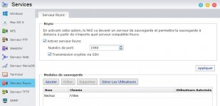

Donc une fois que tu as activer le serveur Rsync (sur le nas de ton beau pére donc car c'est lui qui va recevoir le backup), quand il te demande l'adresse du serveur tu met celle du NAS de ton beau pére avec le compte autorisé pour ce connecter.
Ensuite il va te demander de choisir le répertoire à backup vers le nas de ton beau père.Tu fais ensuite suivant.
ensuite tu choisis le besoin que tu veux, si tu veux sauvegarder maintenant ou programmé etc..
Une fois que tu a fini cela, tu clique sur le bouton "sauvegarder" maintenant

il faut avant tout que du côté de ton beau père le port 1980 soit ouvert.
tu peux test via un telnet xx.xx.xx.xx 1980 (xx.xx.xx.xx correspond à l'ip de ton beau pére) pour voir si le port est bien ouvert via l'invite de commande.
J'ai essayé la manip en m'assurant que le port 1980 était ouvert dans "Services" et "EZ routeur" chez mon beau père. Ca n'a pas fonctionné. Le message d'erreur "Connexion refusée par le site distant. (Ref. 5606)" apparait à chaque fois lorsque je renseigne l'adresse / mot de passe rsync et que je clique sur suivant...
Le telnet me réponds qu'il est impossible d'ouvrir une connexion à l'hôte sur le port 1980. Par contre le telnet avec mon ip sur le port 1980 fonctionne (ou alors c'est le fait que ce soit mon ip locale qui dans tous les cas m'autorise la connexion?). Mon beau père est en IP automatique et non fixe dans Paramètres / Réseau / LAN. Est-ce que celà peut être une cause du non fonctionnement du rsync?

mais ce qu'il faut bien se mettre en tête c'est que tu n'a pas besoin TOI d'activer le rsync SERVEUR si c'est toi beau père qui doit recevoir les backup (car cela sera du coup le NAS de ton beau père qui fera office de serveur rsync.)
Toi, ton nas va servir de "client" par rapport au serveur rsync (nas de ton beau père).
Donc il faut que le port 1980 soit configuré sur le serveur rsync (nas de ton beau père) et que toi ensuite tu configure ta sauvegarde vers le nas de ton père en utilisant le port 1980.

Sur le nas de ton beau père tu a du configurer un module rsync normalement en allant dans "Services" -> "Serveur Rsync", tu a une colonne utilisateur autorisés en face du module en question. Tu as également un bouton "Gérer les utilisateurs" assure toi que le compte y est bien présent. Il s'agit du compte qui permet d'utiliser le module en question.
