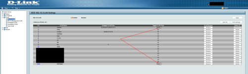

Quel model de switch as-tu stp avec l'interface que tu as mis en photo?
Pour les captures je n'ai pas fait pour les switchs, car ils sont tous différents même pour une même marque et même pour le même modèle suivant les révisions et donc ce n'est pas vraiment pertinent (les réglages des VLAN, c'est pas du tout "User Friendly").
Les captures c'est un RT2600ac SRM 1.2.x (l'OS des routeurs Synology basé sur DSM5) et macOS Catalina (Préférences Système > Réseau).
Sinon pour les modèles de switch, le plus important c'est qu'ils soient manageable et compatibles "802.1Q VLAN"
J'ai des D-Link: DGS-1210-24, DGS-1100-16 (Rev A1 et B2)...
Le DGS-1210-24 relié au RT2600ac, via le port 24 du switch et le port LAN2 du routeur (le LAN1 est configuré en WAN2)
Le DGS-1100-16 (A1), relié au MR2200ac (wifi-MESH) par le port 14 (et le port WAN du MR2200ac), on peut aussi voir le port 1 "Tagged" pour toutes les VLAN, c'est la liaison avec le switch DGS-1210-24.
Chaque switch fonctionne différemment. Mais il faut que les VLAN est le même numéro entre les switchs, le nom est optionnel.
Pour la liaison entres les switchs ou avec un appareil sachant géré les interfaces virtuelle mettre le port en trunk(Vlan) ou en Tagged (pour chaque VLAN, ou uniquement celles qu'on veut transmettre).
