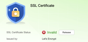

Etant donné que les pb de validation d'un certificat letsencrypt fonctionne bien depuis la mise à jour de Qts SSL meme s'il y a toujours un message d'erreur. Je vais utiliser un ddns externe pour créer des sous domaines en attendant cette capacité sur Myqnap. Le certificat est installé. Les ports sont ouverts (80 et 443). Lorsque je créer une règle pour Appli1.monomdedomaine.org avec le port externe 443 tout fonctionne. Par contre lorsque je souhaite faire la meme chose pour Appli2 sur le meme port 443 j'ai un message d'erreur me disant que le port est deja occupé. Je ne comprends plus rien. Il me semblait que le reverse proxy permettait de rediriger des acces avec uniquement le port 80 et le port 443 ouverts et ceci grace à des sous domaines. Je precise que chaque accès fonctionne individuellement.
Ai-je loupé quelque chose ?
