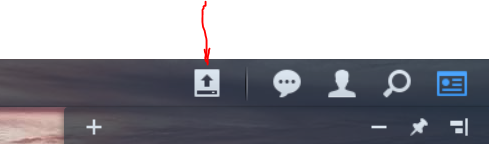

Sur le "bureau" de DSM tout en haut à droite lorsque tu vas brancher un périphérique USB une nouvelle icône va apparaitre à gauche de l’icône de Notifications. Tu peux l'éjecter via cette icône.

j'ai pas d'icone à gauche de Notifications,
copie d'ecran à ta dispo,

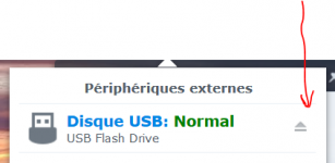

L'icône qui apparaît dès qu'un disque usb est connecté
Clic sur icône, puis sur 2ème fenêtre clic sur Ejecter
bingo
