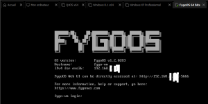

Voici mon Retour d’expérience : Installation de FygoOS (Trial) sous VMware Workstation Pro 25H2
J’ai testé l’installation de FygoOS Trial sous VMware Workstation Pro 25H2 afin d’évaluer la version VM de FydeOS/FygoOS.
L’installation est fluide, l’interface Web fonctionne immédiatement, et la configuration de base ne pose aucun problème.
ISO officielle : fygoos_PE_x86_1.2.0007_1847.iso
Téléchargement : https://download.liveupdate.fygonas.com/x86/iso/fygoos_PE_x86_1.2.0007_1847.iso (Le lien de téléchargement est à nouveau fonctionnel)
Ce fichier correspond à la PE Edition (Pre‑installation Environment), version 1.2.0007.
Après installation de lISO FygoOS_1.2.0007 son Current Version est : V1.2.007,
1 clic sur 'Check for Updates' pour la màj de l'OS…
A lissue le système indique : Current Version : V1.2.0203
Constat : la numérotation interne diffère entre l’ISO (PE), la version système et la version affichée dans l’interface.
Configuration de la VM///
Création de la VM à partir de l’ISO, avec les paramètres suivants :
RAM : 4 Go
Processeurs : 2
Disque dur 1 : SATA 24Go
Disque dur 2 : SCSI 24Go
CD/DVD (IDE) : Utiliser le fichier image ISO
carte réseau : NAT
Controleur USB : Présent
Carte son : détection automatique
Affichage : idem
L’installation sest déroulée 'sans intervention', de manière totalement transparente.
Accès à l’interface Web///
À la fin de l’installation, FygoOS affiche l’IP de la machine virtuelle.
L’interface d’administration est accessible via : http://192.168.x.x:5666
FygoOS est actuellement disponible en anglais et chinois donc pas de français pour le moment, mais l’interface reste simple à utiliser.
