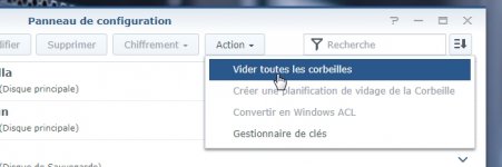

Vous avez activé des corbeilles sur vos dossiers partagés ?
Videz les toutes d'un coup dans le panneau de config
Je ne sais pas si c'est immédiat... jai jamais fait. lool
les corbeilles effectivement.
Ne pas hésiter à mettre une regle de suppression en place à ce sujet.

titis14 a dit:
Déjà fait (pour être sur que les corbeilles soient vides j'ai même dû en activer sur les dossiers qui n'en avaient pas;-)
