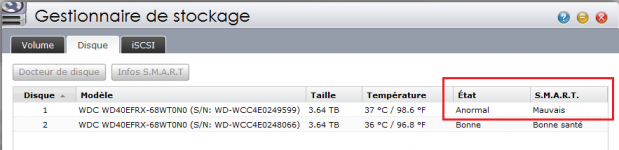

J'ai quelques soucis avec 1 disque sur mon AS-202T (disques 2x WD 4TB Red WD40EFRX). Disk Doctor me signale - de manière non systématique - un SMART anormal, mais je ne vois rien d'anormal. bref, je suis perplexe.

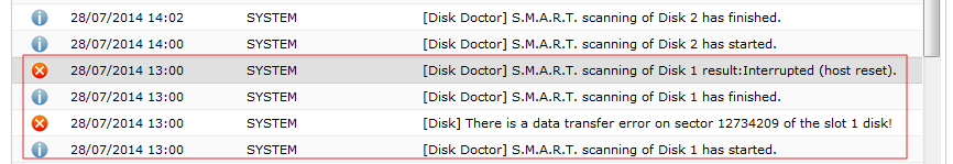

J'ai programmé un balayage SMART rapide chaque Lundi à 13h et 14h pour les disque 1 et 2 respectivement. Presque chaque semaine (mais pas toujours) je reçoit une erreur sur le disque 1 :
-> There is a data transfer error on sector NNN of the slot 1 disk!
-> SMART scanning of Disk 1 result: Interruputed (host reset)
(cf. copie journal jointe)

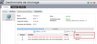

Le gestionnaire de stockage me rapporte bien qu'il y a un pb sur le disque 1, sur les onglets Volume et Disque (cf copies jointes result-volume et result-disk).
L'erreur SMART n'est pas systématique, certaines semaines je n'ai pas d'erreur dans le journal. Mais par contre j'ai TOUJOURS un état Anormal dans les onglets Volume et Disque !!!
Ce que je fais à chaque fois :
1. Contrôler les infos SMART :
Je ne vois rien en erreur. Mais il est vrai aussi que je ne sais pas interpréter les chiffres (cf copies jointes pour les 2 disques, pour comparer).
2. Relancer le SMART manuellement :
Ça passe sans erreur, mais les onglets Volume et Disque continuent de reporter un état Anormal.
3. Balayage mauvais bloc :
Je l'ai fait 2x déjà, sans aucune erreur reportée.
Est-ce que je dois changer le disque 1 ? (encore sous garantie)
Un grand merci pour vos conseils éclairés.
