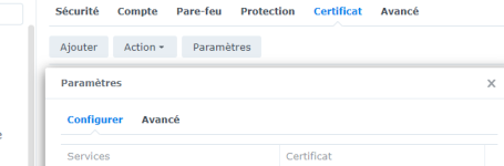

Ensuite il faut se rendre dans : panneau de configuration/ Sécurité / Certificat cliquer sur le deuxième certificat puis sur paramètres afin que chaque domaine soit bien sur son certificat
On peut trés bien avoir deux noms de domaines avec deux certificats
Oui j'ai essayé de faire ça et c'est justement comme ça que j'arrive à faire en sorte que l'un ou l'autre ai une connexion sécurisée mais pas les deux car, quand je fais ce que tu me dis ça change pout tous comme si c'était des paramètre généraux

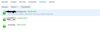

Oui j'ai déjà fait ça, mais quand je fais ce que dit Zypos j'arrive a accéder à mon nom de domaine mais pas à synology.me ou l'inverse ducoupSans titre.png
