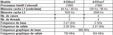

J'ai moi aussi eu la même hésitation entre le 5004T et le 5104T.
Différences entre les 50xxT et les 51xxT :
  1. Processeur INTEL Celeron: J1800 / J1900 AS51vs50T.jpgOn voit sur cette comparaison que la différence est inexistante pour les programmes qui n'utilisent que 1 coeur mais énorme pour ceux qui les utilisent tous o_O
  2. Mémoire : 1 Go / 2 Go. A noter que si tu veux passer à 8 Go, cela ne changera rien. Si 2 Go ou 4 Go te suffisent, par contre...
  3. Ecran LCD : non / oui
Mon choix figure dans ma signature. A toi de voir... bonne chance !
