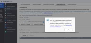

J'ai un nom de domaine qui redirige vers mon NAS à la maison. Je ne parviens pas à renouveler le certificat qui provient de Let's Encrypte, celui-ci est a expiré depuis le 03 Mai dernier. J'obtiens le message d'erreur ci-dessous. Les ports 80 et 443 sont bien ouverts sur mon routeur pour rediriger vers mon NAS et cela fonctionne.
Je n'utilise pas les services de myQNAPcloud, et je ne souhaite pas les utiliser.
Avez-vous une idée de l'origine de ce problème ?
Merci pour aide
