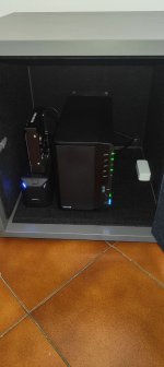

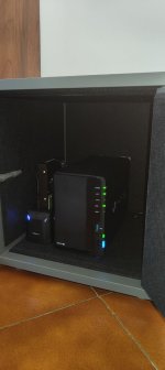

Alors petit retour à chaud.
J’ai fait deux choses :
  • Remplacer le ventilateur par le Noctua NF-A9 FLX.
  • Acheter le fameux caisson Ikea EKET que j’ai tapissé de panneau insonorisant.
C’est le jour et la nuit pour la ventilation, je ne l’entends vraiment plus. Il tourne correctement j’ai « juste » une alarme système « le ventilateur a cessé de fonctionner » sur le mode calme. En mode frais ça fonctionne nickel.
Ensuite, j’ai donc enfermé le NAS dans un caisson. J’ai découpé une fenêtre à l’arrière de la taille du ventilateur pour laisser libre le flux de la ventilation. (Je dois encore mettre une grille).
J’ai essayé des transferts longs pour faire travailler le disque et le faire chauffer, les températures restent basses, à voir en été si c’est toujours efficace.
Bon évidement ce n’est pas magique reste le bruit mécanique du disque, mais c’est déjà beaucoup mieux. À voir avec le temps si l’option SSD sera possible.
Après seulement quelques heures de test et pour revenir au sujet principal du bruit, je dirais que la réduction du bruit provient a 65% du ventilateur, 35% du caisson. Rien de scientifique, juste du ressenti personnel.
En conclusion le NAS a de nouveau sa place dans le salon, merci à tous.

Belle réalisation
Mais ne pas oublier de laisser passer un peu d'air par l'avant (quelques trous dans la porte ? laisser une fente en bas de la porte? autres ? ) pour permettre la circulation de l'air de l'avant vers l'arrière et éviter que le NAS "n'étouffe".

La porte ne ferme pas le caisson de manière étanche donc tu auras de l'air qui circule.
