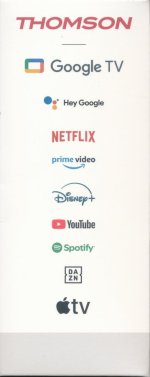

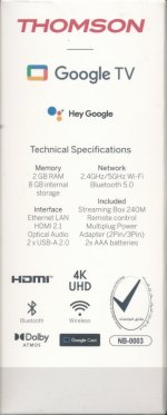

Thomson arrivé ce midi :)
les infos de base : certification Google, Netflix, Prime, Apple TV, etc ...
