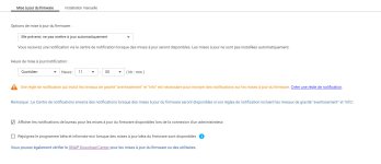

Pourquoi ai-je cela ?
On est le 12 juin 2024, la recherche de mise à jour est activé sur quotidien et cela fait une semaine que la dernière recherche n'a pas été faite.
@EVO une idée ?

@EVO voici la seule qui me retourne :
$ cat /etc/config/crontab | grep auto_update
0 13 * * * /sbin/auto_update 1>>/dev/null 2>>/dev/null
Cela me semble cohérent, je suppose que ma ligne en plus (avec le -p c'est parce-que j'accepte les maj de qualité en auto )
Dans qulog rien de spécial ?
Ton nas a bien accès a internet ? (IP wan visible dans réseau et commutateur virtuelle )
Non rien vers 13h00 quand il est sensé faire son check
Oui il a bien accès à internet. De toute façon, lorsque je lance la vérfication manuellement, j'ai bien un retour que je suis à jour. Et j'ai vérifié tout le reste, tout est conforme sur les accès extérieurs.

la recherche manuelle m'a été obligatoire pour la mise à jour du firmware ! aucune information à l'ouverture du bureau ( comme auparavant)
