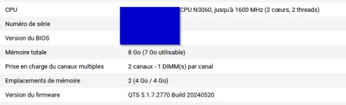

Bonsoir à tous
Mon Qnap ne semble pas utiliser la totalité de sa mémoire installé. Il est indiqué que 7go (sur les 8go installés) sont utilisable.
Cela est il normal ?
Merci par avance
Bonne soirée
    18.2 KB · Affichages: 5
Cela peut vouloir dire que le système se réserve les 1Go non utilisable.
Bonjour Neo,
Merci pour ta réponse. Cela confirme que je n'ai pas de défaut sur mes RAM.
Ai je un moyen de libérer cette mémoire de 1Go utilisée par le système ?
En general c'est la reserve pour la partie iGPU intégré au CPU.
Si t'as une sortie HDMI sur le nas, tu dois pouvoir acceder au bios en branchant un clavier et reduire la memoire dedie si tu veux recupere un peu de ram, le mini doit etre 64Mo.
Réactions: pierre liths
Bonjour Falcom. Merci à toi pour ce complément d info. J ai une bien une sortie Hdmi pour regarder mais pour le moment, cela ne ralenti pas mon nas donc je vais laisser comme cela. A +
