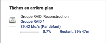

Je ressors le disque ce matin et le remet. Et là c'est reparti. Il recommence la reconstruction:

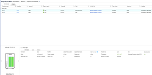

Le disque n'a pas l'air en mauvais état:
Va-t-il-aller jusqu'au bout ? Je ne suis pas convaincu ...

Regarde les informations SMART du disque.
Si te la resorti c'est que le disque dur a un problème.
Le seek error rate n'est pas bon, enfin c'est pas la cata mais c'est tout de même un signe de problème.

Effectivement ton disque a des erreurs, en fonction de l'espace disponible ça peut le faire, mais si ton disque est presque plein, c'est dangereux.
