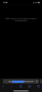

j’ai un DS1621+ avec la dernière version, configuré pour avoir le domaine dsmynas.com, il est accessible en local et vers l’extérieur normalement. j’ai fait les tests sur un iPad, et deux iPhone et un PC du boulot. Mais je n’arrive plus à accéder sur le mien (iPhone XR), en local je n’ai pas de souci mais dès que je suis en 4G plus moyen d’y accéder, ça me dit que le serveur ne répond plus.
j’ai la version 15.4 bêta developer, pas de VPN ni de bloqueur de pub (AdGuard).
j’ai essayé de changer le DNS du téléphone (1.1.1.1) sans aucun effet.
j’ai même réinitialisé totalement le téléphone. J’ai aussi essayé avec Firefox ou DuckDuckGo sans effet.

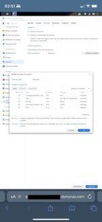

Alors voilà ce que j'ai dans le pare-feu du NAS :
Les règles sont lues de haut en bas. Seules celles cochées sont actives.
Il faut savoir que j'ai un routeur sur lequel j'ai aussi un pare-feu plus restrictif car, je n'ouvre que les port 443 (pour le reverse proxy) et 6690 port de Drive Server pour la synchronisation.
Pour le pare-feu du NAS, les deux premières concernent les IP des conteneurs docker, et des IP LAN.
Ensuite vient le port 443, ouvert pour les IP FR
Puis le port pour le serveur Drive (synchro), ouvert pour les IP FR
Le port pour Plex, ouvert pour les IP FR
Puis le port 443 pour toutes les IP (je pourrais supprimer la règle pour les IP FR...)
Les autres règles désactivées concernent des ports que je n'ouvre qu'en cas de besoin (80, très rare maintenant que mon installation fonctionne avec le 443), ou bien pour des IP particulières qui sont ici les IP du support technique Synology quand ils ont besoin d'accéder à mon NAS.
Je n'ouvre rien d'autre.

Vos règles sont pas si mauvaises que ça hein ;) juste la première qui ne devrait pas être présente car pour toutes les IP, donc les chinoises et autres pays à risques...

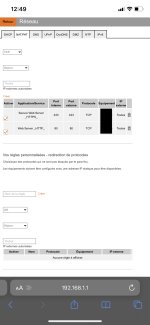

Pour la livebox j’ai ouvert les ports 80 et 443 mais je pense qu’une ouverture unique du port 443 et plus que judicieux
Merci, pour le pare-feu c’est réglé.
Oui j’utilise un proxy inversé, pour les logiciels synology (DSM, jellyfin, drive et download server) j’ai fait des redirections sur uniquement vers le port 443. Et chaque programme est faite comme ceci:
dsm.xxx.dsmynas.com, jellyfin.xxx.dsmynas.com.
Tout ça fonctionne correctement, sauf sur l’iPhone.
En effet seul le port 443 est nécessaire ?

Le problème c’est que je n’ai plus d’accès de l’extérieur que ce soit sur les applications iOS de synology et les liens.

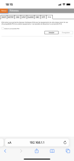

Je vais essayer de passer la livebox en IPv4, la livebox est déjà en IPv6.

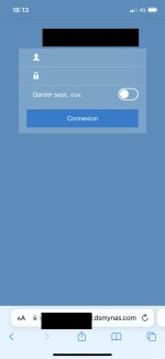

Suite à la désactivation de l’IPv6, j’ai de nouveau l’accessibilité de l’extérieur.

résumé, j’ai désactivé l’IPv6 de la livebox.
